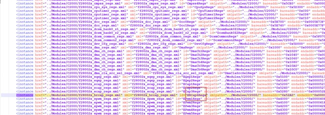

CCS 寄存器窗口显示了 HRCap6Regs。 但是、TRM 中提到、F28002x 支持 HRCAP3、而不支持 HRCAP6。
请查找以下文件的快照: C:\ti\ccs1240\ccs\ccs_base\common\targetdb\devices\f280025c.xml
在 F28p65x   中、EPwm8MindbLUTRegs 的 xml 结构名称在以下文件中存在字段 basaddr 的拼写错误: C:\ti\ccs1240\ccs\ccs_base\common\targetdb\devices\f28p650dk9.xml

    在下一个 CCS 版本中修复这些错误。
    西达尔特
    你好,穆库尔
    此问题将在 CCS 12.7版本中修复。
