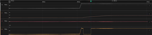

微控制器重新启动期间、从附加的照片可以看到连接到输出的 GPIO CAN-Tx 悬空、并且处于微控制器上电状态、从低电平跳至高电平、然后在程序启动时快速跳至高电平。
我希望通过将 GPIO 引脚设置为启动时-程序启动前的高电平、避免此"高电平>低电平>高电平"跳变。

    您是否确认您的器件遵循数据表中所述的电源时序?
    如果下图 A 部分是您的设置、并且您正在按照电源时序进行操作、是否有任何上拉电阻连接到 GPIO 引脚? 默认情况下、GPIO 会 被定向为输入、因此它们根本不应该为高电平。 从示波器屏幕截图 中可以看出、在 B 部分、引脚配置为输出。

    非常感谢您的回答。 我们使用 GPIO 作为 CANTX (O)、在程序启动期间进行设置。
    刚刚与同事进行了检查、似乎硬件实际上是问题所在。 正如您在随附的照片中看到的、1.8V 在3.3V 之前上升:
    新设计通过确保在3.3V 之前打开1.8V 电源并确保此 PCB 不出现此行为来解决此问题。
