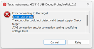

 尝试通过 Blackhawk 隔离器和 XDS110探针在定制电路板上对 TMSF280025C 进行编程时、我收到错误 Error -267 @ 0x0。

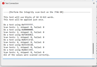

但是、当我对目标配置文件使用"test connection"选项来测试连接时、我没有收到错误信息。 测试成功通过。

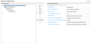

我已经验证目标配置文件或定制板没有问题、因为如果使用不同的笔记本电脑使用相同的文件、可以成功对其进行编程。 仅当我使用特定的笔记本电脑时才会出现此问题。 但是、正如我所提到的、连接测试在同一台笔记本电脑上通过。 对于如何对此进行调试或可能的原因、欢迎提供任何提示。 下面显示的是我的目标配置设置。
    您能否尝试测量 XDS110的 VTREF 引脚上的电压?
