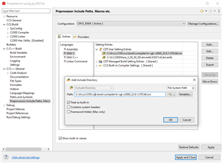

    我认为这是你所指的设置页:
    但 无法 添加*。c 文件:
    但是 没有 添加*。c 文件的选项:
    只需为索引器指定要解析的附加目录。 不指定单个文件。 您可能还需要为 C 和 C++设置均对其进行设置。
    所以我只是选择"包括目录"选项,并将它指向包含库 C 文件的根目录?
    正确。
    我已按照建议添加了目录(添加方法随附的夹子)。 我启用了"视为内置"选项、因为 Eclipse 文档中说明了以下相关信息;
    视为内置 启用此复选框可将该条目标记为内置。 内置编译器条目需要提供给 C/C++索引器、但在构建期间不需要提供给编译器。
     这些目录是为"TI GNU C"和"TI GNU C++"添加的、我也尝试了"TI Assembly"来进行演示、但没有什么区别。
    索引器日志文件确认正在使用它们、并且索引已重建。

    我试了一下、遇到了同样的问题。 我还尝试使用"路径和符号"设置玩,没有运气。 如果我将整个源文件夹链接到项目、它就可以找到它、但我们当然不希望出现这种情况。
    我需要看看存在哪些限制会阻止正确的索引
