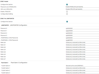

您好
我将代码从 F2808迁移到 F280039C。 在使用 F2808时、我们  使用代码安全密码来保护 MCU 免受未经授权的固件上传。 在 F280039C 上、我看到有一个双代码安全模块可能用于相同的功能。 我尝试遵循 C2000中的 dcsm_security_tool 表达式。 以下是.syscfg 的屏幕截图。
根据我的理解、在将该固件上载到 MCU 上之后、除非使用有效的密码、否则闪存扇区0将受到保护、不会更新。 但是、我仍然可以在不提供密码的情况下将其他固件上传到 MCU。
最好能提供任何关于实施的建议。
提前感谢。
    根据您提供的屏幕截图、您将闪存扇区0分配给 Zone1并将其配置为 EXEONLY。 但是、您提供的密码仍为默认密码。 尝试编程时、闪存编程器将首先尝试提供默认密码(通过 GEL 文件)。 由于默认密码尚未更新、这可能是区域将被解锁而固件更新仍然可行的原因。 尝试更改上面屏幕截图中的默认密码、然后尝试相同的方法。
    希望此回复解决了您的问题。 如果仍无法解决您所面临的问题、请随时联系我们。
    谢谢、此致
    普拉莫德
    Pramod,
    谢谢你的答复。 我只是尝试更改密码的默认值、它可以按预期工作。
