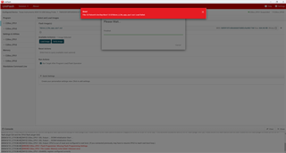

无法使用 uniflash 8.6对 F28P659DK8-Q1芯片进行编程。  这对我们来说是一个关键问题。 你有什么办法?

    Uniflash 支持此器件。  这可能是 ccxml 问题。
    请提供以下详细信息:
    1) 1)您使用的是定制电路板还是 Launchpad 等 TI 电路板?
    2) 2)您正在使用哪个 CCXML?
    谢谢。此致、
    瓦姆西
    您好、Jinzj39:
    对于临时解决方案、您可以修改 FlashPropertiesTranslator xml 文件、该文件位于以下位置: C:\ti\uniflash_8.5.0\desktopdb\content\TICloudAgent\win\ccs_base\DebugServer\propertyDB\FlashPropertiesTranslator.xml
    您可以在 F28P659DK 器件的文件中添加下面突出显示的行:
    如果您有任何其他问题、请随时就此问题与我联系、并告知我此变更。
