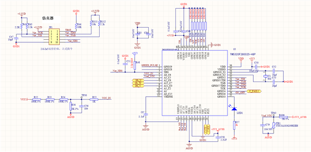

有时、仿真器可以正常烧录程序、但有时无法正常工作。  我想了解电路设计、尤其是仿真器的接口设计是否有任何问题?  请帮助确认、谢谢!
    补充相关原理图
    一些建议:
    • 您可以将 TDI 和 TCK 上拉电阻器更改为10K。
    • 可以在不填充 C47的情况下尝试
    • 测试时检查电源电压和 XRSn 引脚的状态
    • 考虑是否有足够的 GND 引脚连接到 JP1
    此致!
