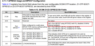

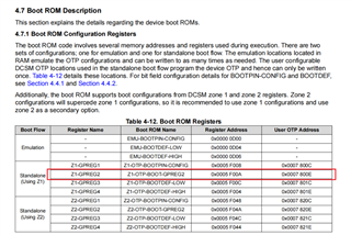

    路径 C:\ti\c2000\C2000Ware_5_01_00_00\libraries\boot_rom\f28002x\rev0\rom_sources\F28002x_rom\bootROM\source 中有一个 cpu1brom_pbist.c 文件。 这个文件是 PBIST 测试的主程序、其中有一个 PBIST_PORMemoryTest。 函数时、该函数的条目在0x3f5485处。  我们通过 PC 指针直接跳转到该位置、然后通过它进行单步执行。  他有一个在早期阶段未能执行的用例。 4x 器件的 mPOST 文档(第一张图片)中提到了这一点。 2个器件也存在此过程。  该用例是测试 ROM、但最终端口0和端口1都失败。  我们理解工程师 Matthew 所说的  RAM 具有双端口和单端口的情况、但 ROM 理论上应该是单端口、但失败的用例结果表明测试 ROM 的端口0和端口1同时出现故障。  另外一点是在2x 器件中定义了单端口 RAM 和双端口 RAM (第三张图片)、但在测试过程中、发现端口0和端口1在单端口 RAM 中都出现故障、但在双端口 RAM 中仅端口0出现故障。 IC 的故障造成。  这种现象可能与 您所描述的不同。

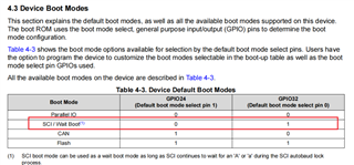

    对于 MPOST 测试配置、使用 Z1、模式为 SCI 引导模式。 下面的五个屏幕截图均来自第六幅图像的文件。 图7和图8是我们测试的结果和配置。 至于"第三个"映像来自文件路径的位置、为 C:\ti\c2000\C2000Ware_5_01_00_00\libraries\boot_rom\f28002x\f28002x\rom_sources\F28002x_rom\bootROM\include\cpu1brom_ pbist.h、其中包含有关存储体的分组。 最后一个映像来自上面路径中的文件。
