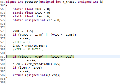

我正在编写用于电机控制的裸机代码。
我有与定时器1和定时器2触发的两个中断嵌套相关的问题。
具体而言、ISR2由计时器2触发、ISR1由计时器1触发。
首先, 让我澄清一下 两个中断的嵌套效果很好:我可以在 ISR2中嵌套 ISR1。
但是、我注意到如果 ISR1在 数学运算期间内嵌套 ISR2、则会出现一些问题。
如下图所示:
VADC =-1.5;
IPCA=vADC/16.6664;
预期结果 IADC =-0.09
已获得的结果 IADC =-0.0312
为什么会发生这种情况?
很明显、我注意到、  如果 我在指令  IADC 执行期间禁用嵌套、则不会出现此问题;IADC = vADC/16.6664。

IER = 0x0;//禁用嵌套
 IPCA=vADC/16.6664;
IER = 0x2000;//启用 嵌套
另一方面,如果我用 IPCA=vADC*0.06000096 (实际上0.06000096是16.6664的倒数)替换前面的等式,问题就不会发生。

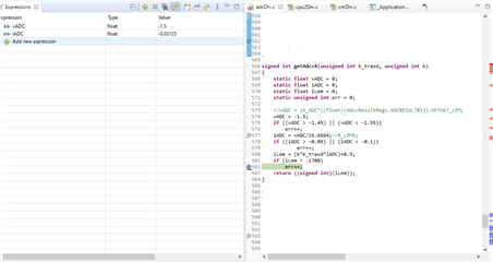

    如果您在程序中有问题的位置放置一个断点,您可以检查用于条件/方程的所有变量的值吗?
    就在这里。
    您可以看到、第583行(绿线)有一个断点。
    左侧(选项卡表达式)显示了变量:
    VADC 实际上等于-1.5。
    空间碎片协委会=-1.5/16.6664=-0.03125. 这是错误的结果。 正确结果应为-0.09。
    如果我修改代码以禁用嵌套、同时微控制器执行计算 IADC = vADC/16.6664、不会发生这个错误。
    同样,如果我 用等效的乘法替换除法(例如 IADC = vADC*0.060),也不会发生此错误。
    我可作进一步澄清。
    贝尼托

    是否有任何其他位置修改 vADC 或 IADC? 这些地方中是否有一个像中断一样的地方可能发生在 线路 IADC = vADC/16.6664且达到条件的时间内?
    我进行了此检查、因为出现了问题。
    没有其它修改 vADC 或 IADC 的点。
    感谢您的支持。
    贝尼托
    您好 Benito、
    从效率和解决问题的角度来看、我想说您可能应该使用乘法而不是除法:
    您为嵌套而附加的代码不会显示在 getAdcc4函数中 IADC 和 vADC 正在修改的位置、请仅限制您附加的汇编、以便我可以进行适当的一对一比较。  你有一个使用乘法的权变措施、所以你可以继续这样做、但是如果你想要调试带有嵌套中断的除法、那么我将需要这个信息。
    尊敬的 Omer:
    根据您的要求、我在此处附上  getAdcc4函数在三种情况下的汇编代码:
    1)乘法+嵌套启用(无错误)
    2) 2)除法+嵌套启用(错误)
    3) 3)除法+嵌套禁用(无错误)
    1) 1)在下方   使用乘法的 getAdcc4函数

    08ae97:   E566        SUBC3F64     R2, R1, R3
    08ae98:   E566        SUBC3F64     R2, R1, R3
    08ae99:   E566        SUBC3F64     R2, R1, R3
    08ae9a:   E566        SUBC3F64     R2, R1, R3
    08ae9b:   E566        SUBC3F64     R2, R1, R3
    08ae9c:   E566        SUBC3F64     R2, R1, R3
    08ae9d:   E566        SUBC3F64     R2, R1, R3
    08ae9e:   E5BF        POSTDIVF64   R1, R0H
    08ae9f:   E6900008    F64TOF32     R0H, R1
    08aea1:   7700        NOP
    08aea2:   E203001E    MOV32        @0x1e, R0H
    580         IER =  M_INT13 ;
    08aea4:   28A91000    MOV          @AL, #0x1000
    08aea6:   23A9        MOV          IER, @AL
    582         if ((iADC > -0.09) || (iADC < -0.1))
    08aea7:   E805FDB9    MOVIZ        R1, #0xbfb7
    08aea9:   E28C001E    F32TOF64     R0, @0x1e
    08aeab:   E80851E9    MOVXI        R1H, #0xa3d
    08aead:   E9038519    MOVIX        R1L, #0x70a3
    08aeaf:   E90EB851    MOVXI        R1L, #0xd70a
    08aeb1:   E6980008    CMPF64       R0, R1
    08aeb3:   AD14        MOVST0       NF,ZF
    08aeb4:   620F        SB           $C$L106, GT
    08aeb5:   E805FDC9    MOVIZ        R1, #0xbfb9
    08aeb7:   E28C001E    F32TOF64     R0, @0x1e
    08aeb9:   E80CCCC9    MOVXI        R1H, #0x9999
    08aebb:   E904CCC9    MOVIX        R1L, #0x9999
    08aebd:   E90CCCD1    MOVXI        R1L, #0x999a
    08aebf:   E6980008    CMPF64       R0, R1
    08aec1:   AD14        MOVST0       NF,ZF
    08aec2:   6302        SB           $C$L107, GEQ
    583                 err++;
            $C$L106:
    08aec3:   0A11        INC          @0x11
    584         iLem = (k*k_trasd*iADC)+0.5;
            $C$L107:
    08aec4:   2D43        MOV          T, *-SP[3]
    08aec5:   1244        MPY          ACC, T, *-SP[4]
    08aec6:   0EA9        MOVU         ACC, @AL
    08aec7:   BDA90F12    MOV32        R0H, @ACC
    08aec9:   7700        NOP
    08aeca:   7700        NOP
    08aecb:   7700        NOP
    08aecc:   7700        NOP
    08aecd:   E68B0000    UI32TOF32    R0H, R0H
    08aecf:   E2AF011E    MOV32        R1H, @0x1e, UNCF
    08aed1:   E7000008    MPYF32       R0H, R1H, R0H
    08aed3:   7700        NOP
    08aed4:   E88FC000    ADDF32       R0H, #0x3f00, R0H
    08aed6:   7700        NOP
    08aed7:   E2030020    MOV32        @0x20, R0H
    585         if (iLem > -1700)
    08aed9:   E80626A0    MOVIZ        R0, #0xc4d4
    08aedb:   E2AF0120    MOV32        R1H, @0x20, UNCF
    08aedd:   E80C0000    MOVXI        R0H, #0x8000
    08aedf:   E6940001    CMPF32       R1H, R0H
    08aee1:   AD14        MOVST0       NF,ZF
    08aee2:   6502        SB           $C$L108, LEQ
    586             err++;
    08aee3:   0A11        INC          @0x11
    587         return ((signed int)(iLem));
            $C$L108:
    08aee4:   E2AF0020    MOV32        R0H, @0x20, UNCF
    08aee6:   E68C0000    F32TOI16     R0H, R0H
    08aee8:   7700        NOP
    08aee9:   7700        NOP
    08aeea:   BFA90F12    MOV32        @ACC, R0H
    588     }
    08aeec:   FE84        SUBB         SP, #4
    08aeed:   0006        LRETR
     396
