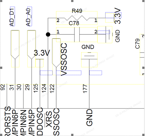

他们返回一个出现故障的 F28075电路板 在运行一段时间后无法正常工作。 测试了下面的 VDDIO/XRSn、VDD 波形:
F28075板出现故障。 (VDDIO/XRSn 正常、时钟输出正常、VDD 始终为低电平)。
CH1 (黄色 Ω-黄色) VCC + 3.3V、  CH2 (绿色- 蓝色) XRSn+1.2V、CH3 ( -蓝色) VCC
C78 100nF R49 4.7Kohm
VDD 在 VREGN 内部、电源正常、时钟正常、但 XRSn 为低电平。  该故障电路板以前正常工作、但在运行一段时间后、XRSn 始终为低电平。
您能在这里提供一些建议吗? 谢谢。
    XRS 引脚可以是
    1. 永久高电平 (正常运行)。
    2. 或者由外部电路驱动为低电平 (外部电路可以想像地将-XRS 引脚永久保持为低电平)、此处的情况并非如此。
    3. 即  由内部 WD 发出的脉冲低电平。 这里的关键字是"脉冲"。 在任何情况下您都不应看到-XRS 引脚一直为低电平。
    可能是器件发生了某种损坏。

    我们让客户在 ABA 中看到问题出在芯片或电路板上。 谢谢。
    它不太可能是电路板、因为它是一个连接到-XRS 引脚的简单 R-C 电路。
