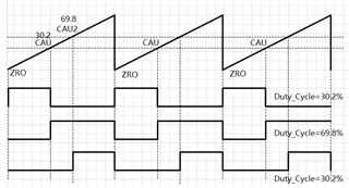

    尽管我在 C2000中使用了示例并使用了 SFO 库的 MEP_ScaleFactor 自动计算并开启了自动转换、但我目前的问题是:在调整上升沿和下降沿时是否需要单独处理30.2占空比?
    例如、我首先在向上计数模式下使用下降沿调整设置和清除 CNT=ZRO 和 CNT=CAU:我获得的波形显示在第一行,然而、如果我不改变 CAU 的值、只改变上升沿调整的使用、 在 CNT=CAU 时对其进行设置、并在 CNT=PRD 时将其清除、然后我得到的波形应该是占空比为69.8%的 PWM 波、如下图第二行所示。
    因此、如果我想获得30.2%的 PWM 波形、在调整上升沿时是否应该将 CMPA 和 CMPAHR 值修改为69.8%的相应值、并获得占空比为30.2%的 PWM 波形、如下图第三行所示? 或者、如果启用了 SFO 和自动转换、您是否不必考虑这种情况?

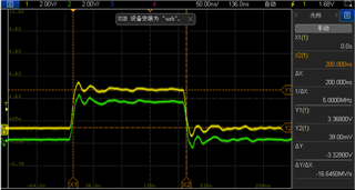

    我还专门使用了示波器来验证上述行为、如下图所示:
    当我使用下降沿调整并设置和清除 CNT=ZRO 和 CNT=CAU、并将占空比设置为30.9%时、生成的波形如下所示:

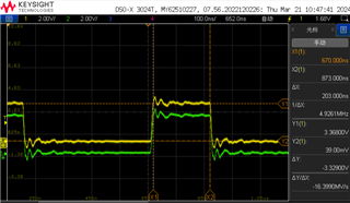

    如果我不修改 CMPA 和 CMPAHR 设置的值、仍会将 AQ 修改为30.9%、在 CNT=CAU 时将其设置、在 CNT=ZRO 时将其清除、并使用上升沿对其进行调整。 生成的 PWM 波形如下图所示。
    从示波器的测量结果可以看出、虽然我按照30.9%的比例设置了 CMPA 和 CMPAHR、但实际输出波形的占空比却是69.1%。
    如果我根据69.1%的占空比配置 CMPA 和 CMPAHR 的值、在上升沿调整下获得的波形如下图所示。
    您好、Runhao、
    感谢提供图和示波器图像。
    如果启用了 HRPWM 模块的自动转换功能、则可以直接一次性对 CMPA 寄存器的所有32位(CMPA 和 CMPAHR)进行编程。  设置该 HRCNF[AUTOCONV]位后、还应能将0写入 CMPAHR 寄存器的值从0xFFFF、并能看到整个范围内的线性响应。
    关于 CMPAHR 寄存器、只有高8位包含高分辨率部分(最高 有效8位) 、如器件 TRM 中的寄存器描述所示。 如果像我提到过的那样启用自动转换模式、则 CMPAHR 只需填充小数占空比、硬件将在基于 SFO 的校准的帮助下自动将其转换为多个 MEP 步长。
    关于您最新的示波器捕获结果、前2个案例与我预期的情况相同、即如果您要将动作限定符从{set on zero、clear on CMPA}更改为{set on CMPA、clear on PRD}、而不更改任何其他参数、 我希望占空比为反向值(一种配置为30.9、另一种配置为69.1)。 请记住、HR 始终是延迟元件、CMPAHR 会根据您所拥有的 MEP 边沿控制专门将延迟应用于通道 A。
    您能详细说明第3个示波器捕捉的意义吗? 如果我误解了这个问题、请表示歉意。
    艾里森
    您好 Allison,ñ a
    感谢您的详细解释,关于第三种情况、还是根据{SET CMPA、RESET PRD}、我想利用上升沿调整占空比为30.9%的 PWM 波形、 但是、如果我的 CMPA:CMPAHR 寄存器中的值仍然是按照30.9%计算的、我将得到一个与第二种情况类似的 PWM 波形。 即使我开启自动转换、我也会将 CMPAHR 寄存器的值配置为(0.9)<<8、这样得到的 PWM 波形就与第二种情况中的相同。
    因此、在第三种情况下、不仅使用{SET CMPA、RESET CMPAHR}、而且还会根据(1-30.9%)=69.1%的值计算{CMPA:CMPAHR}的值、这样 PWM 波形与第三种情况类似。 通过调整上升沿可获得占空比为30.9%的 PWM 波形。
    您还可以注意最右侧的第一张图片和第三张图片、其中有一个▲x 参数、表示高电平所占用的时间、两者基本上都约为200ns;对于1.5MHz PWM 波形、占空比可以达到29.999999%(测量产生的误差)、 这两张图片之间的视觉差异是由示波器缩放造成的。

    情形1:
    • 上升沿的 MEP 边沿控制
    • 行动限定符:
      • CMPA-UP 设为高电平
      • PRD 上的低电平清除
    • 结果:
      • 如果您使用 CMPAHR、延迟元素将应用于滤波器的
        • 因此、这将延迟 CMPA 上的边沿、
      • 根据您的计算和图表、我的理解是 占空比为69.8%、
      • 如果您改用30.2%的占空比、则应更改 AQS 或相应地调整 CMPA 值
    情形2:
    • 下降沿的 MEP 边沿控制:
    • 行动限定符:
      • 在 零时设置为高电平
      •  CMPA-UP 上的低电平清除
    • 结果:
      • 如果您使用 CMPAHR、延迟元素将应用于下降沿
      • 根据您的计算和图表、我的理解是、此时的占空比应为30.2%、
