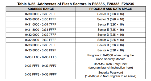

我使用 Code Composer 11.2.0.00007创建了一个项目、目标为 TMS320F28335。
我的项目运行正常、并且能够正确调试。 在发货给客户之前、我需要在 TMS320F28335中安装在 FLASHA 中编程的其他代码段(引导加载程序代码)。
我的代码应该转到 FLASHB。 如何配置项目以使其在 FLASHB 上运行?
感谢您的帮助。
教宗费利克斯
    尊敬的 Felix:
    为了配置您的项目以使其在 FlashB 上运行、您必须更改链接器 cmd 文件以将 FlashB 用作项目的加载地址。 有关设置 FLASHB 工程的示例、您可以查看 F28335闪存示例(C:\ti\cc2000\C2000Ware_5_01_00_00\device_support\F2833x\examples\flash_F28335)。 项目将需要加载到 FLASHB、但从 RAM 运行。 此外、F28335产品说明书提供了可用扇区列表(https://www.ti.com/lit/ds/symlink/tms320f28335.pdf)。
