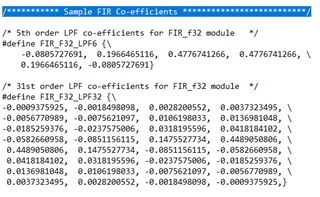

我 使用 FIR 滤波器、提供的系数适用于低通滤波器。
我想计算40Hz 至400Hz 频率的系数。
 下面是所提供的头文件中给出的系数、
"C:\ti\C2000Ware_5_01_00_00\libraries\dsp\FPU\c28\include\fpu32\FPU_filter.h"
/* FIR_F32模块的5阶 LPF 系数*/
#define FIR_F32_LPF6{\
-0.0805727691、0.1966465116、0.4776741266、0.4776741266、\
0.1966465116、-0.0805727691}

 这些是所提供的头文件中给出的系数、
    您好 Akshay、
    Unknown 说:
    我 使用的是 FIR 滤波器、并且提供的系数适用于低通滤波器。
    我想计算40Hz 到400Hz 频率的系数。[/引号]
    我不确定这里要问的是什么、提供的系数只是样本(如头文件中所述)。 如果您需要不同的系数、可以生成自己的系数来代替这些系数。 根据我的理解、TI 未向客户定制这些系数、这些特定系数用于 FIR 软件示例。
