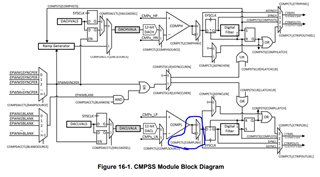

您好、支持团队、
我可以使用 COMPH 或 COMPL 来设置 PWM 有效或无效。 但是、CMPSS 的迟滞对我来说是不够的。
我想知道我是否可以使用 COMPH 和 COMPL 来进行分解并启用 PWM 以实现更大的迟滞范围?
例如:
  • ADC < 1V => PWM 引脚始终设置为低电平
  • ADC > 2V => PWM 引脚可以工作

    您好,普拉森,
    我的问题的关键是何时允许 PWM 再次工作、而不是当使用 CMPSS 设置它时
    根据您的指南、我的 PWM 将按以下方式工作:
    • ADC > 1伏 =>允许 PWM 引脚工作
    我想知道如何使用两个 CMPSS 设置可调迟滞、而不是使用每个 CMPH/L 中的内置迟滞
    此致、Quy

    下图显示了模块之间实现所需行为的连接:
    要将 cmpss 模块配置为窗口比较器电路、您需要执行以下步骤:
    1. 将基准2V 和1V 分别应用于高电平比较器 CMPH (Cmp1_HP)和低电平比较器 Cmpl (Cmp1_LP)的正引脚。
    2. 对低比较器 Cmpl 使用反相模式。 此处您可以看到使用 SysConfig 将低电平比较器反相:
    3. 配置 ePWM X-Bar 以传输获取两个信号 CTRIPH 和 CTRIPL 的逻辑或、并将其连接到 ePWM 模块。 下面您可以了解如何使用 SysConfig (您需要选择 CMPSS1 CTRIPH 或 L)执行此操作:

    Hadi、您好!
    感谢您的 NEAT 示例。
    如果我理解正确、您的示例就很好地展示了"输入/输出范围电压"。 这意味着
    -如果 DACL < ADC < DACH => PWM 可以工作
    -否则、=> PWM 被设置为 High/Low/...
    我们也可以使用 TRIPOUTINV 恢复它:
    -如果 DACL < ADC < DACH => PWM 设置为高/低/...
    否则、=> PWM 可以工作
    但我的问题与此略有不同:
    如果 ADC > 2V、则允许 PWM 工作
    如果 ADC < 1V、PWM 设置为高电平/低电平...
    如果1V< ADC < 2V、PWM 保持其 OLD 状态(正在工作或切换到高电平/低电平)
    这是典型的迟滞问题。
    我认为我们必须分别处理具有 PWM TRIP 4的 CTRIPH 和具有 PWM TRIP 5的 CTRIPL、并以某种方式在 PWM Tripzone 中将它们组合在一起。
    但我没有任何其他想法。
    夸伊

    您好、Qy、
    现在、我理解您的问题。  最简单的解决方案是将 外部比较器与运算放大器配合使用并使用 GPIO、这需要更改硬件。 此外、您还可以使用可配置逻辑块(CLB)来实现您所描述的算法。
    我将请我们的 EPWM 或 CLB SME 为您提供帮助。
    哈迪

    您好、Qy、
    下面简要介绍了如何使用 SysConfig 中的 CLB 工具来实现此目的。 您可以将本 指南 用作特定实施的参考。 我还附加了一个代码示例、您可以将其复制并粘贴到.syscfg 文件中、作为起点:
    1. 通过全局多路复用器将您想要跳闸的 EPWM 信号馈入 CLB。 如果您同步输入、通过 CLB 传递 PWM 将会增加几个周期延迟。因此、如果您关心是否将所有 PWM 同步到同一个 SYSCLK、我建议将它们提供给 CLB。
    2. 为您希望跳闸的 ePWM 输出启用覆盖输出。 请参阅 TRM 中的 CLB 输出信号多路复用器表、确定应覆盖哪些输出。
    3. 在 SysConfig 中添加两个 CLXBAR 模块、并选择 CMPSS 跳闸信号作为输入(每个 XBAR 一个)。 启用"Auto Enable Mux Setting from Source"、使其更容易找到输入
    4. 在 CLB GUI 中、选择 CLB XBAR 作为输入(它们标记为 AUXSIGx)
    5. 在 CLB GUI 中配置一个 FSM、其中 e0选择与 CTRIPL 对应的输入、e1选择与 CTRIPH 对应的输入
    6. 在 s0字段中输入以下公式: (S0和~e0)|(~s0和 e1)...这将创建一个状态机、当 CTRIPH 为 true 时、状态将变为1、当 CTRIPH 和 CTRIPL 均为 false 时、状态将变为0。
    7. 配置与您要覆盖的 EPWM 输出相对应的 OUTLUT (您选择的 OUTLUT 取决于您启用的输出"启用先前的覆盖输出")
    8. OUTLUT 方程应该是与您的 ePWM 输出相对应的输入、并与 FSM0 s0的状态进行与运算。 这将根据您描述的算法有效跳闸您的信号。
    如果您有任何进一步的问题、请告诉我。
