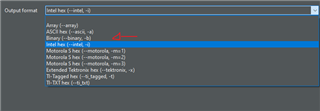

我目前正面临一个问题、那就是以十六进制格式对我编译的项目进行分段。 我编写了此项目、旨在将所有组件都包含在单个部分中。 但是、在检查后、我注意到有一个分段以不连续的起始地址分隔。
经过进一步调查、我发现映射文件中提及的地址对应于"cinit"字段。 但是、我已经确保为"cinit"链接的地址在同一地址字段中。

    我相信在创建 hex 文件时使用映像模式可以解决这个问题。  请在 C28x 汇编工具手册 中搜索标题为" 映像模式"和--fill 选项的子章节。  如果这样无法解决问题、请 在下一篇文章中附加链接器映射文件。  因此该论坛将接受它、将文件扩展名添加到 .txt  反馈回路。

    对于  如何调用十六进制实用程序的命令,可能是 "--memwidth=16 --order=MS --romwidth=16 --intel"。

    关于映像模式、'C28x 汇编工具手册'描述了如何使用它、但没有指定如何对其进行设置。 在线教程建议在工程文件夹中创建一个像'hex.cmd'这样的文件、并在特定字段中设置此文件的路径。
    在 hex.cmd 文件中、我已经将函数
    empty_c28x_dual_sysconfig_cpu1.out
    --image
    --memwidth 16
    ROMS
     codestart: org = 0x00000000, len = 0x2, romwidth = 16
     RAM1: org = 0x00008000, len = 0x4000, romwidth = 16
    但它会给我一些错误:
    HEX 文件变为空
    您对此有什么具体的理由吗?
    马里奥
    我明白了--是的,你是正确的,这些段不是连续的,因为.const 段和.cinit 段之间有间隙。  图像模式旨在填充这些空穴。
    至于映像模式--是的,您需要一个带有 ROMS 指令的 CMD。  这里进行的操作是将十六进制输出拆分成两个文件、每个文件对应 ROM 中的每个区域。   第一个(EMPTY_C28x_dual_sysconfig _cpu1.I00)具有4个字节(2个字)、从0x0开始表示"codestart"、第二个(EMPTY_C28x_dual_sysconfig _cpu1.I01)具有 RAM1、其余字节从0x8000开始。 空洞会填充到每个区域的每个文件中、因此内容是连续的。
    您可以选择在 ROMS 指令中为整个范围包含一个区域、但映像模式将填充 codestart 和 RAM1之间的大缺口。
