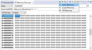

如何使用 hex2000实用程序合并两个应用程序十六进制文件?
或者、您知道任何支持字寻址且可用于合并两个应用程序十六进制文件的实用程序吗?

    最简单的方法是通过 CCS 将两个文件加载到闪存。
    然后、从 CCS 调试器的内存窗口中以您需要的格式下载内存内容。
    使用 Save Memory 选项、如下所示。
    选择所需的格式。
    并提供地址范围。

    您好 Vamsi、
    感谢您的答复。 我们目前仅使用此过程。 但现在对于最新的软件版本、我们通过代码锁定存储器。
    因此、由于我们必须先解锁存储器、现在连接调试器是一个耗时的过程。
    我们是否有任何工具可以合并与 uniflash 兼容的两个文件?
