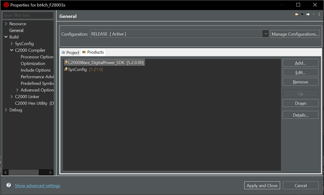

    您好、Eric、
     如果希望获得 C2000Ware syscfg 支持并自动生成器件文件、则可以使用名称中包含非 powerSUITE 的 projectspec、并在 projectspec 本身中添加以下几行、在 projects 中添加以下几行:
    sysConfigBuildOptions="--product ${COM_TI_DIGITAL_POWER_C2000WARE_SDK_SOFTWARE_PACKAGE_INSTALL_DIR}/c2000ware/.metadata/sdk.json
    ${POWERSUITE_ROOT}/.metadata/product.json --device=F28003x --output=${PROJECT_ROOT} package 100PZ --part F28003x_100PZ"
    -- device、package 和- part 值将因您的设备而异、您可以使用 C2000Ware 中的示例 SysConfig 项目来计算这些参数的值。
    将项目导入 CCS 后、右键单击项目本身并选择"属性"、确保产品为 C2000Ware_DIgitalPower_SDK、否则宏 ${COM_TI_DIGITAL_POWER_C2000WARE_SDK_SOFTWARE_PACK_INSTALL_DIR}将不起作用。
    最后一步是将一个 c2000ware syscfg 文件添加到工作区、您可从 C2000Ware 中的相同示例 SysConfig 工程中复制(.syscfg)文件。
    但是、这种方式意味着您将不再需要通过 GUI 配置 powerSUITE 参数、并且必须手动编辑"settings.h"以与代码进行交互、就像 powerSUITE 所做的那样。
