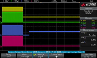

大家好、当我在 CCS 中启动调试会话时、我的微控制器上拉引脚64 (GPIO40/PWM2B)  12.4.0.00007。 此应用是开关功率转换器、上拉会导致 功率 FET 损坏。  有人能建议可能导致这种情况的原因吗?  请注意、上拉完全不会在 POR 上激活。  我目前不知道如何控制调试会话启动过程的任何方面。
对于此示波器图像、所示的每个引脚都有一个10kΩ 外部下拉电阻器、未连接任何其他引脚
下一幅示波器图显示了没有外部10kΩ 下拉电阻的内部上拉脉冲、因此除了探头外、所有4个引脚都完全打开。  (由于探头配置欠佳、该图像的噪声更大。)
最后要注意的是、当我在调试会话期间通过编译程序重新加载程序、然后在"您正在调试的文件已修改"中单击"yes"时、不会出现第一个脉冲。  "你想怎么样?"  最后一个图像显示、存在外部10k 下拉电阻器。

    Chris、您好!
    1. 根据您在此处引用的文章、您是否已验证引脚是否未受到过流/过压等损坏?
    2. 此情况发生在多少个器件上?
    3. 这些引脚是否已连接至任何其他硬件?
    4. 这个上拉问题是发生在所有 GPIO 上、还是刚刚提到过的 GPIO 上?
    5. 从您的系统中移除器件后、是否可以在器件上验证此上拉行为?
    您好、Omer:
    1.无过压或过流损坏。  请注意、在上面、用户程序启动后、引脚工作正常。
    在2个器件中的2个器件上(一个系统内器件、以及隔离控制板上的另一个系统内器件)以相同的方式发生。
    3.在上图中,除了10k 下拉和差动探头外,没有其他硬件。
    4.我只在 GPIO40/EPWM2B 上看到过它。 我只检查了 EPWM1和 EPWM2的四个输出、而不是所有的 GPIO。
    5.在控制 PCB 之外、我没有办法测试微控制器。 如果我发现我的当前权变措施存在任何限制、我可以设置一些东西、该权变措施会在编程或启动调试之前释放一些内容。
    Unknown 说:
    对于此示波器图像、所示的每个引脚都有一个10kΩ 外部下拉、未连接任何其他引脚
    在上面的行中、您说有一个外部下拉电阻器。
    Unknown 说:
    此示波器图像显示没有10kΩ 上拉电阻的上拉脉冲,
    在上一行中、您将讨论外部上拉。 哪一项是正确的?
    在某些较旧的 C2000 MCU 上、如果未遵循正确的上电时序(在上电期间)、则会出现毛刺脉冲。 不过、您说的是在上电期间未观察到干扰、并且仅在加载代码时才会看到干扰(仅在一个引脚上)。
    外部上拉 是正确的。  我 将编辑我的原始帖子以修复它。
    如果未遵循正确的电源时序(上电期间)、一些较旧的 C2000 MCU 出现故障。 但是、您说的是在上电期间没有观察到干扰、并且只有在加载代码时才会看到干扰(仅在一个引脚上也是如此)。
    没错。
    Chris、
             您可以检查您的 GEL 文件吗? 您是否修改了任何 GEL 文件? 您能否在为电路板供电时发送此 GPIO 引脚的示波器屏幕截图? 请在电源斜升时捕获1.2V、3.3V、-XRS 和 GPIO40。
