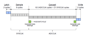

但它的工作,我通过获取时间戳来测量转换时间(CPUTimer )--> forceSOC --> while (ADC_isBusy(ADCA_BASE ))-->获取第二个 时间戳(CPUTimer ), 当 ADC 时钟预分频器更改为(输入时钟)/2.0时测量~23个时钟周期而不是~33个时钟周期 ;
如果 ADCCLK =(输入时钟)/2.0 (请参阅 ADC 指南中的向下示例)

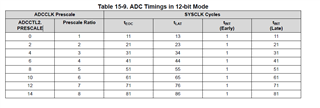

此外、从 第1572页的 TMS320F28002x 实时微控制器(SPRUIN7C)数据表中、似乎可以选择 ADCCTL2.PRESCALE 0 (ADCCLK =SYSCLK )  并将 tEOC 减少近一半:
我可以 使用我的设置吗? 如果不允许、那么为什么它只是警告而不是错误? 它是否会影响其他功能?

    在这个运行在100MHz 上的器件上、0的预分频值不是一个有效的设置。 TRM 中的时序表是适用于 IP 的通用表-例如、如果您将 CPU 的时钟设置为50MHz 而不是100MHz、那么 prescale=0将是有效的。
    ADC 将在这个频率上"工作"、但是转换结果的准确度  有可能会下降/会有误差源。
