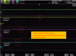

我的客户将 DAC 输出直接连接到 PCB 上的 ADC 输入。
然后、他们以 ADC 采样率观察到这些信号上的干扰。
在下面的波形中、
DACOUTA 被连接至 ADCIN15
DACOUTC 连接到 ADCINC4
DACOUTB 连接到 ADCINC3
您有何建议避免出现此类干扰?
它们是否需要在 DAC 输出和 ADC 输入等之间插入电阻器?
(最好不要使用其他组件即可实现权变措施)
谢谢。此致、
田代浩一郎
    你好,Koichiro,
    有一些通常适用于读取 ADC 输入时的建议、请参阅 ADC 输入电路评估 应用手册以获取更详细的信息;如果您仍有一些与此相关的问题、请告诉我。
    我还建议测量 DAC 输出(与 ADC 输入断开)、以确定问题是 ADC 读数、DAC 输出还是两者之间的某个东西。
