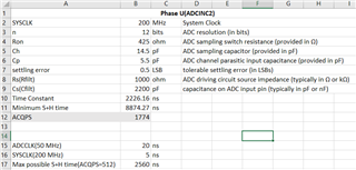

我们将使用内部 SAR ADC 在12位、单端配置中测量电机电流。在高速范围(20krpm)下会出现一些问题。
我认为它主要与我们使用的电流测量设置有关。 您能否澄清一下在选择正确的 RC 值和 S+H 时间时的一些疑问?
此时、在代码中、采样窗口时间为70ns (ACQPS 为14)、(14 * 5ns)、200 MHz 为 SYSCLK
以下是测量电流的方式: 500uOhm 分流器上的压降通过 Σ-Δ ADC (AMC1303M0510DWV)测量、使用使用使用 TLV2772的二阶低通滤波器过滤脉冲、然后在 MCU 的引脚上有 RC 滤波器来消除拾取的任何跟踪高频噪声。

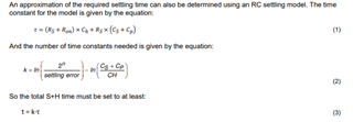

请查看 TRM 手册的第11.13.2节、 我们给出了用于计算总 S+H 时间的公式
根据 TRM 公式、我得到的采样和保持时间为8.8微秒、这是非常大的!

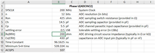

我计划将 RC 值减少到200欧姆和430 pF、S+H 时间约为540ns、这看起来很合理...

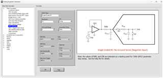

另请参考文件 spract6a (https://www.ti.com/lit/an/spract6a/spract6a.pdf ) ,在第2.2节中,还提到了一个计算 RC 滤波器值的工具!
通过 模拟工程师计算器工具、RC 值为80.5欧姆、300pF
哪一个更准确? 我看到与 TRM 和工具有一些差异吗?
该工具还提到带宽为6.28MHz、现在在本例中、 我有一个 Δ-Σ ADC 和运算放大器、那么滤波器运算放大器带宽应该是6.28 MHz、还是 Δ-Σ ADC;s BW 应该是6.28 MHz?
此外、RC 值是否也不会取决于传入输入信号的频率? 在本例中、电机的最大速度大约为20000RPM 左右、这将产生大约666Hz 电频率的正弦波(约为1KHz)、因此任何 BW 大于10kHz 的运算放大器都可以承受10倍的最大频率?

    我们为 ADC 输入电路推荐了两种"拓扑"。
    一种是 无缓冲电荷共享方法、由您共享的 TRM 公式引用。
    另一种 是缓冲方法、它是为模拟工程师计算器假定的。
    缓冲方法似乎与您的情况更相关。 我在上面链接的应用手册提供了有关如何设计所需稳定时间或根据缓冲情况的当前硬件计算理想稳定时间的说明。
