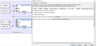

    感谢你的帮助。 我不使用任何外部触发器、也不使用方便的代码来执行此操作。 我正在使用 Simulink 中的 C2000控制器 Blockset。 我认为让一个 ePWM 周期性地运行应该非常简单、但遗憾的是、我不明白。
    EPW 事件触发器是否可以像下面的设置那样实现这一点。 我尝试过但未正常工作:
    请告知。
