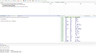

我正在使用 Code Composer Studio 12.6.0.00008以及 Ware_Motor C2000_SDK_4_01_00_00。 我在 定制电路板中使用280039C 处理器。 每当我尝试刷写程序时、都会出现以下消息:在地址"0x3fdba4"处中断、没有可用的调试信息、或程序代码之外。 它卡在栈指针处。 我以前没有遇到过这个问题。 由于某种原因、自从我之前使用版本12.0.0以来、我不得不重新安装 Code Composer Studio。 安装12.6.0后、我导入了项目并尝试刷写、但由于上述原因而失败。 完全相同的项目会通过我同事的笔记本电脑进行刷写(他使用相同的 CCS 版本和相同的电机控制 SDK、其他所有内容、例如 include 选项和其他设置都是类似的)。 我想知道什么可能是潜在的原因!!
    在我点击"运行"后、执行将进入"ESTOP0"并滞留在循环的此处
    您在哪个电路板上运行该部件?
    此外、您和同事的笔记本电脑上的片上闪存选项是否相同。  通过点击 Tools-on-Chip Flash、可以在显示调试会话时查看片上闪存选项
    西达尔特
    尊敬的 Siddharth:
    我将在 F280039C 板上运行它(定制板具有 F280039C 处理器、并且我们已使用 launchpad 调试器刷写定制板。 因此、我们已经准备好使用带状电缆将 LaunchPad 调试器连接到定制板、并且我们在刷写软件几个月前已经实现了。
    是的、我们两个系统中的所有片上闪存选项都是完全相同的。

    您可以尝试以下操作来
    1、您是否尝试通过在代码中放置断点/单步执行来进行调试?
    2.可以在加载程序前擦除整个 Flash 存储器吗? 此外、您可以禁用片上闪存中的 Auto-run to main 选项并检查。
    3.您可以尝试加载另一个程序,并检查是否仍然遇到同样的问题?
    请尝试这些内容、这将有助于找出问题的根本原因。
    西达尔特
    谢谢 Siddharth
    它起作用了。 从我的 Bitbucket 帐户导入项目文件夹时出现一些问题。
    现在、我导入了正确的方式、它正在工作。 再次感谢您的立即响应。
