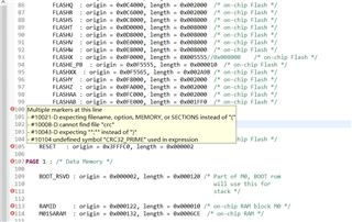

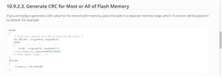

如何通过链接器计算整个闪存的 CRC 值并将其放在我指定的区域、以便在程序初始化阶段对整个闪存进行自检。
我参考了 TI 关于 CRC 编译器生成的文档并遵循它的方法、但编译器报告了错误、原因是什么?
 e2e.ti.com/.../TMS320F28377S.txt
    我必须将其转给我们的编译器专家。 请预计1-2天后回复。
    C2000编译器工具版本21.6.0.LTS 中引入了对存储器范围 CRC 的支持。  您使用哪个版本?  链接器映射文件的前几行显示版本号。
    谢谢。此致、
