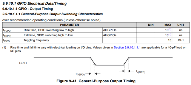

    Amir、您好!
    感谢您的支持。
    客户看到哪种上升时间? 它是否在数据表规格范围内?
    GPIO 的上升/下降时间 输入 未显示在数据表中、
    被认为上升时间足够慢、以至于 CMOS 的直通电流通常是一个问题。

    我与设计团队进行了交谈、他们提供了以下信息:
    GPIO 输入是 CMOS 接收器、请检查 输入压摆率是否低于每工作频率的30%/。 此处的问题违反了 EM 限值;峰值电流不应随上升/下降时间的延长而增加。 对于平均电流和 RMS 电流、如果频率也随着上升/下降时间的增加而缩放(降低)、则用法应在 EM 限制范围内。

    您好、GR、
    设计团队作出了回应。 他们重申、只有在电压上升时间超过开关周期的30%时、直通电流才会成为问题。 没有固定的最大上升时间、因为它取决于 GPIO 输入的开关频率。

    您好、GR、
    设计团队进行了反馈、没有最短上升时间要求。
