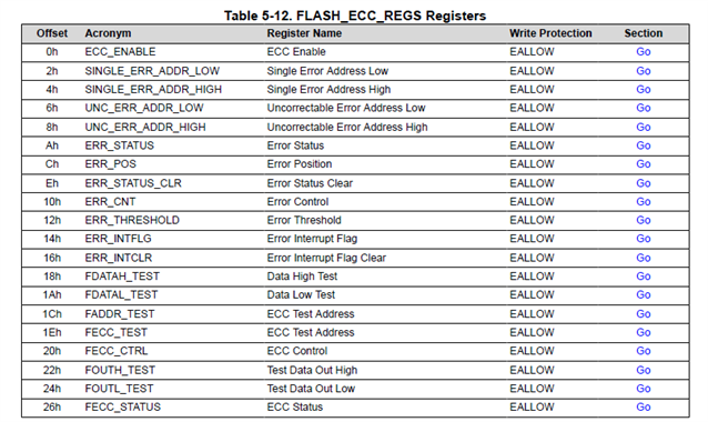

在 F280015x TRM 中, 闪存 ECC 只有两个寄存器。
但在 F28002x TRM 中、闪存 ECC 有许多寄存器、我可以知道原因吗? F280015x 没有这些寄存器或 TRM 有一些错误?

    尊敬的 Huihuang Chen:
    请查看 TRM 中的第4.15.8节"MEMORY_ERROR_REGS 寄存器"。
    谢谢。此致、
