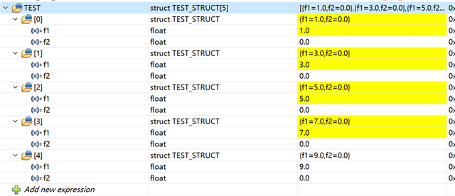

当我编写一个算法时、我发现在打开编译器的 O2水平优化后、控制器的系数生成不正确。 所以我编写了以下代码进行测试、其中输入参数 w 为1:
struct TEST_STRUCT
    float f1;
    float f2;
volatile struct TEST_STRUCT TEST[5];
void TEST_FCN(float w)
    Uint16 Index;
    float w_temp;
    for( Index = 5 ; Index > 0 ; Index-- )
        w_temp = w * ( Index * 2 - 1 );
        TEST[Index - 1].f1 = w_temp;
开启 O2后生成的汇编代码如下:

问题在于(Index * 2 - 1)的优化:编译器将(Index * 2 - 1)修复到 R3H 寄存器、以便每个周期从 R3H 减去2。 由于 Index 被声明为 UINT16无符号整数类型、因此编译器为 R2H 分配一个0x477ffe00 (65534)的值、并希望通过 R3H=R2H+R3H 执行等效的减法。 但是、RxH 是浮点寄存器、编译器只能调用 ADDF32来执行浮点加法、从而导致错误的结果:
如果我将 Index 声明为 int16、则编译的汇编代码是正确的、结果是正确的:

可以看出、此时(索引* 2 - 1)固定为 R1H、生成的汇编指令为 ADDF32 R1H、R1H、#49152、即 R1H=R1H-2。
这是一个错误吗?
谢谢你。
    不幸的是、我无法重现相同的结果。  请显示所有构建选项。  请复制并粘贴选项的文本、不要使用屏幕截图。
    谢谢。此致、
    -乔治
    这是我的构建选项和项目文件。
    e2e.ti.com/.../O2BUGTEST.zip
    感谢您提供构建选项。  我可以生成相同的汇编代码。  这似乎是编译器中的一个错误。  因此、我提交了 EXT_EP-11775 来对此进行调查。  我们欢迎您通过这个链接来了解这一点。
