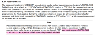

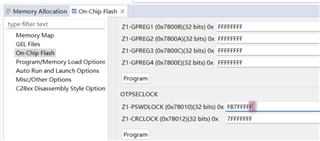

我想与 IT 专家确认、 在 OTP 中 PSWDLOCK 位置用除"1111"(0xF)以外的任何值来编程区域的 PSWDLOCK 字段。
这是否意味着只更改 PSWDLOCK 的最后一个字节 、而不是"1111"(0xF)
    好的、从 syscfg 生成的文件更改比较中、此字节应为最后一个字节
    是、这是正确的
