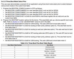

设置 BOOTPIN_CONFIG 和 BOOTDEF 时、如下所示。
关于 GPIO 引脚电压电平映射与引导模式之间的关系的一个问题。
当 GPIO2 = 1、GPIO1 = 0、GPIO0 = 1时、 它是否意味着引导模式表编号5 (USB 引导)?
GPIO2 = 1、GPIO1 = 0、GPIO0 = 0时、 它是否意味着 引导模式表编号 4 (闪存引导)?
    [/报价]
    正确。
