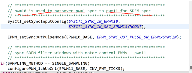

 最近、在使用套件附带的代码时、对 SDFM 触发源产生了混淆。 要点如下:
1.代码说明 pwm10用于将 pwm1 SYNC 转移到 pwm11以进行 SDFM 同步,但代码 pwm10没有以任何方式配置,我看不到他和 pwm11之间有任何连接,那么它如何实现同步呢?

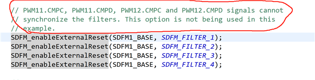

2. PWM11.CMPC、PWM11.CMPD、PWM12.CMPC 和 PWM12.CMPD 信号无法同步滤波器。 此示例中未使用此选项。
我如何理解这条语句、是因为不可能实现同步触发、而是因为它们只能重置硬件中的 SINC3滤波器?
    [/报价]

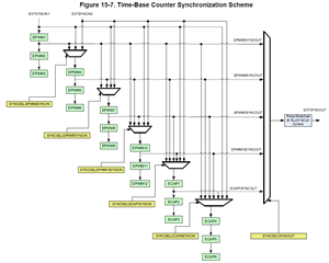

    请参阅 ePWM TRM 一章中的同步方案。 为此、不需要完全配置 ePWM10。
    [/报价]
    我认为代码中的注释不正确。 从代码来看、据我所知、似乎是用 PWM11来同步 SDFM 模块。
