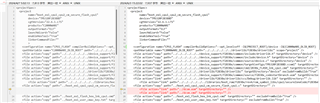

当我更改了 boot_ex1_cpu1_cpu2_cm_secure_flash.projectspec 以将以下两个文件添加到构建时。
来自示例  dcsm_security_tool 的 dcsm.asm 和 dcsm.cmd
比较窗口中唯一更改的零件显示。

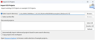

然后将项目导入到工作区中时、现在无法选择任何项目。
为什么会发生这种情况?
C:\ti\c2000\C2000Ware_5_02_00_00\driverlib\f2838x\examples\C28x\boot\ccs
    我明白其中的原因。
    这是因为 缩进问题。

    您好、WZ:
    请将这两个文件添加到 C2000Ware_5_02_00_00\driverlib\f2838x\examples\C28x\boot\位置
    将 dcsm.asm 和.cms 文件添加到此位置后、应该能够在导入示例时正确选择文件。
    阿斯温

    我已经解决了、谢谢 Aswin。
    这是因为 缩进问题。
