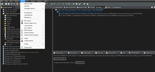

我在 菜单下搜索  我 看到过"程序/存储器加载选项"但没有看到 片上闪存选项的工具。
我的  CCS 版本为12.6.0.00008
在哪里可以找到此选项?

    调试器是否已连接到目标 MCU?
    它仅在连接调试器时可见。

    是的、我使用 xds110作为调试器

    启动目标配置文件后、右键点击内核并选择连接。  连接内核后、您可以检查"Tools"菜单。

    我之前发送的屏幕截图。 如图所示、连接已建立—"Stop"按钮为红色。 我 也可以选中"工具"菜单。
    但是、我注意到"片上闪存"选项缺失。 您能帮我解决这个问题吗?

    您使用了哪个器件 XML 来创建目标配置文件?

    我使用 TMS320F28P650DK9.ccxml 作为 目标配置文件

    我在您的快照中看到只有一个 CPU。
    出错了-我需要请求我们的器件 XML 所有者为您检查此内容。

    请共享您正在使用的 CCXML 文件。

    e2e.ti.com/.../TMS320F28P650DK9.ccxml.txt

    它可以与 CCS 版本12.7配合使用,请求迁移到该 IDE 版本。
