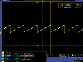

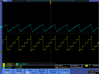

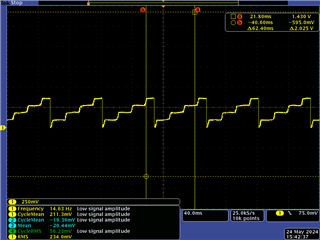

我之前已将同一查询的主题标记为已关闭。 但问题似乎没有了。 为了清晰起见、我在这里提供了一些示波器截图。 我正在尝试用一个斜坡来演示它... 请注意、如果没有 HRPWM、则输出明显缺乏分辨率、如果设置 HRPWM、两个主要计数之间的空间就变成了一个表明正在发生 HR 计数的斜坡、但当主要计数发生变化时、它们似乎并不满足...
此处理器的 MEP 比例因子约为33、我还尝试了连续运行 SOF 函数。 根据我之前的响应中提到的线程、我创建了 CMPA 影子加载、这是加减计数器的要求。
通过将分数 PWM 计数标准化为255、可生成占空比。 获取一些支持非常好。 我很长时间都不知道该怎么说了。
桑托什

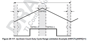

    您是否遵守在 TBPRD/ZRO 上达到3时钟周期边界的限制?
    此致!
    马瑞安
    我的职责从50%开始、然后上升或下降。 我没有像数据表中提到的那样接近3个计数问题。 我还没有找到任何其他解决方案。 因此任何其他线索都应该有用。

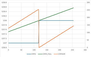

    您能否确认您编写的人力资源部分扫描了完整的人力资源、即50.0 -> 50.99%、然后达到了60%?
    SYNC 信号是否在每个周期都来自另一个 PWM? 如果是这种情况、请不要在每个周期或 zro 事件中同步、因为这会导致您可能看到的抖动。 相反、您只需要经常同步一次。
    此致!
    马瑞安
    使用非零值加载 CMPB 和 CMPBHR
    是的、HR 部分会以相同的阶跃检查整个值范围。 我在 CMPA 转换期间读回比较值。 此处显示
    CMPA_FULL 是结合 CMPA 和 CMPA HR 来手动计算的。 CMPA 和 CMPA_FULL 位于左 Y 轴上、CMPAHR 位于右侧 Y 轴上。 我将检查同步
    桑托什

    您好、...

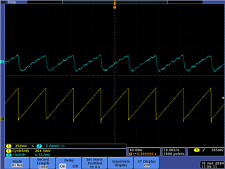

    我有一个帖子的更新。 问题似乎已解决。 问题出现在我的硬件上、因为有3个并行通道连接、但它们位于不同的 ePWM 模块上。 最后一个是 EPWM9和 EPWM11。 意识到这两者没有人力资源能力。 这些因素的平行组合导致了这一问题。
    左侧的一个来自前两个硬件、右侧的一个来自最后一个硬件。
    当我隔离该通道时、我得到了良好的波形。 非常感谢您在这个问题中与我交谈。
    桑托什
