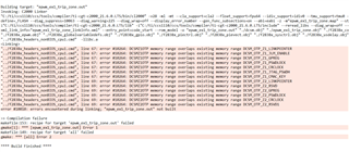

将 dcsm、cmd 添加到我的工程时、 内存范围会重叠。
修复此内存冲突的建议方法是什么?

    不是、它不是示例本身的问题。
    我将此示例移植到我的项目、有两个 cmd 文件导致这个内存重叠、你可以在第一张图片中看到两个 cmd 文件的名称。

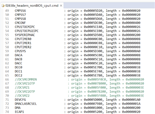

    正如 Nima 提到的、您能否 注释掉 nonbios.cmd 文件中的覆盖段、看看您是否仍然面临问题。
    Aswin
    注释掉  nonbios.cmd 文件中覆盖段时。 就可以成功进行构建。

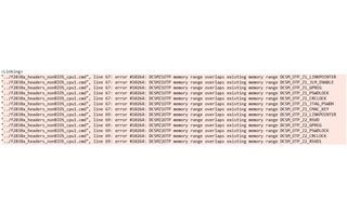

    但有两条警告:
    您好、W Z:

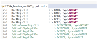

    这已在 f2838x_headers_nonBIOS_CPU1.cmd 文件中定义
      DcsmZ1RegsFile       :> DCSMZ1, type=NOINIT
      DcsmZ2RegsFile       :> DCSMZ2, type=NOINIT
    我看到它在你的文件中添加了注释。 请从您这边取消注释、然后查看是否仍有问题。

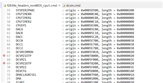

    取消注释后表示存在错误。。。。

    您是否可以尝试修改 f2838x_headers_nonBIOS_CPU1.cmd 文件来摆脱重叠的存储器范围?
    Luke
    我在上面张贴,我试过。
    但有两条警告:
    我想删除这两条警告。
    您可能还需要注释掉声明这些输出段的行。
