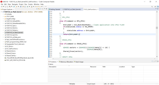

    嗨、K.T.、
    1)可以 在'DFU CPU1'命令检查中修改 SCI 闪存内核分支、从而下载应用程序以返回应用程序入口地址。 然后、它将从 SCI_GetFunction 返回、并提供最终返回的入口地址。
            // DFU_CPU1
            else if(command == DFU_CPU1)
                EntryAddr = SCI_Boot(BootMode); //loads application into CPU1 FLASH
                if(statusCode.status == NO_ERROR)
                    statusCode.address = EntryAddr;
                return(EntryAddr);
    2) 2)如果它 在"DFU CPU1"或"ERASE CPU1"之后卡在 NACK 错误上、您可能需要查看内核用于初始化 SCI 的 GPIO 引脚、以及检查器件的 SCIRX 和 SCITX 线路。 我尚未在相关的 f28379xD 器件上见证此错误、您是否仍在使用 RS -422来连接 SCI? 如果您可以测试通过该器件发送命令的情况、它可以让您弄清出现 NACK 错误的原因。
