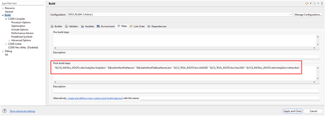

我能够使用以下编译后处理步骤为280025和280049生成.bin:
"${CCE_INSTALL_ROOT}/utils/tiobj2bin/tiobj2bin "${BuildArtifactFileName}""${BuildArtifactFileBaseName}.bin""${CG_TOOL_ROOT}/bin/ofd2000 "${CG_TOOL_ROOT}/bin/hex2000 "${CCE_INSTALL_ROOT}/utils/tiobj2bin/mkhex4bin
对 F28P55x 项目执行了相同的操作、但编译后未生成.bin。
请告知如何为 F28P55x 项目生成.bin

    所有路径都已正确解析。 编译时会显示以下消息:
    完成目标构建:"qS2.out"
    "C:/ti/ccs1270/ccs/utils/tiobj2bin/tiobj2bin "qS2.out""qS2.bin""C:/ti/ccs1270/ccs/tools/compiler/ti-cgt-c2000_22.6.1.LTS/bin/ofd2000 "C:/ti/ccs1270/ccs/tools/compiler/ti-cgt-c2000_22.6.1.LTS/bin/hex2000 "C:/ti/ccs1270/ccs/utils/tiobj2bin/mkhex4bin
    Makefile:177:目标"编译后"的配方失败
    "c:"不被识别为内部或外部命令、
    可操作的程序或批处理文件。
    gmake[2]:[post-build]错误255 (已忽略)

    我通过 CCS12.1将 tiobj2bin.bat 的版本复制到 CCS12.7、然后运行相同的命令、仍然不生成.bin。 控制台显示以下消息:
    完成目标构建:"qS2.out"
       格式:             ELF 版本1
       ELF 类:          32位对象
       ELF e_flags:        0
    不支持使用--abi=eabi 构建的 C28x 文件
    ****构建完成****

    谢谢、Ryan、我尝试了 CCS12.1的该 tiobj2bin.bat 文件、但仍然没有生成.bin。 控制台显示以下消息:
    完成目标构建:"qS2.out"
       格式:             ELF 版本1
       ELF 类:          32位对象
       ELF e_flags:        0
    ****构建完成****
    对不起、我错了。 实际上、.bin 是使用这个生成的。 让我看看.bin 是否正确。

    现在已生成.bin。 请关闭此案例。
