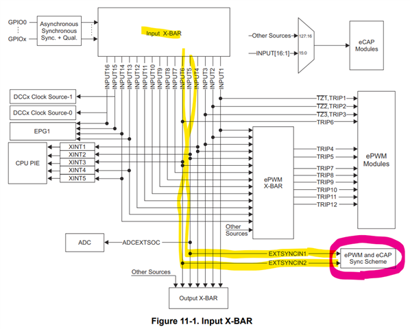

TMS320F28003x TRM (spruiw9c.pdf) 显示了 EXTSYNCIN1&2转至"ePWM 同步方案"、如下所示。
图 20-3. ePWM 模块和关键内部信号互连
我在这里的问题是、如何使用 EXTSYNCIN 来生成 EXTSYNCOUT。
"20.4.3.3时基计数器同步"提到  EXTSYNCIN1&2、但"图20-7. "Time Base Counter Synchronization Scheme"未显示。
您能帮我理解吗?
下面仅供参考、F28075 TRM (spruhm9h.pdf)非常清楚地提到了 EXTSYNCIN 和 EXTSYNCOUT 之间的关系、如下所示。
    请原谅我提醒你、我期待支持这项调查。

    EXTSYNCIN 是一种外部输入机制、用于同步给定 ePWM 中的 TBCNTR、以及其他 EPWM SYNCOUT 以及 ECAP SYNCOUT。 EXTSYNCOUT 机制用于将 SYNC OUT 信号从给定 ePWM 发送到外部输出。
    如果您希望将 EXTSYNCIN 路由到 EXTSYNCOUT、请 (通过 Inputxbar)选择任何与 EXTSYNCIN 同步的 EPWM、然后在 ePWM 中针对事件发生的 SyncOut 进行设置。  请注意、这不是 EXTSYNCIN 与 EXTSYNCOUT 的直接关系、而是通过给定 ePWM 的间接方式。

    感谢您发送编修。
    >如果您正在寻找将 EXTSYNCIN 路由到 EXTSYNCOUT ,请选择任何 EPWM 与 EXTSYNCIN 同步(通过 Inputxbar )...
    我想这涉及以黄色突出显示的以下路径。 如果是,是的,这是清楚的。
    >...、然后将其设置为在 ePWM 中发生事件时同步输出。
    这是我问的。 您能否更详细地说明一下? 我无法理解这一点的原因是、我假设上面以品红色突出显示的"ePWM 和 eCAP 同步方案"框应该是 下图。
    但是、我  在上图中找不到 EXTSYNCIN。。

    我现在明白了。 图中的 Mux 20-7 (其中显示 EPWMSYNCINSEL)时、在 EPWMxSyncOut、ECAPySyncOut 和其它信号源间选择。 该其他源还包括输入 Xbar-OUT 5和6。
    以下是用于选择这些 文件的 syscfg 配置、以及 board.c 文件中的相应代码生成。 您也可以使用 API  EPWM_setSyncInPulseSource () 选择"源中的同步"。 或者、请参阅 表20-3。 从 TRM 中选择的 ePWM 同步将列出这些来源。
    希望这清除您的请求。
