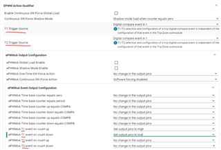

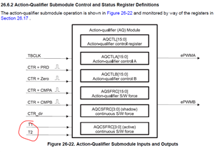

我的客户遇到 PWM 脉冲延长问题。 PWM 问题现象与以下 E2E 主题中的不同之处相同。 已提及"T1-Up/Down (T1向上/向下)事件"来解决此问题。  但我尚未找到关于 TRM 中 T1向上/向下特性的任何说明。  您能否详细说明一下 T1向上/向下特性?
TMS320F28379D:TMS320F28379D:相移 PWM、漏脉冲- C2000微控制器论坛- C2000 ︎ 微控制器- TI E2E 支持论坛
Bliss Zhou
    你好极乐!
    T1 -我们的 SysConfig 以及 TRM 文档中显示了向上/向下功能。
    TRM:
    SysConfig:
