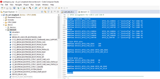

我在使用 driverlib 示例来实现 I2C 功能时对 device.h 头文件有疑问。
device.h 文件以#ifdef 结构定义 I2C 引脚。 我粘贴了以下相关部分:
 在使用 Launchpad 时、我有一个预定义符号_LAUNCHXL_F28379D。 在这种情况下、device.h 文件根本未定义 i2cA 和 i2cB 引脚。
IF 条件块仅定义 CAN A 和 CAN B 引脚。
我是否为 I2C 示例使用了正确的头文件?

    我正在使用 由 ME461课程包@ 索引(illinois.edu)提供的 C2000Ware_4_01_00_00。 据我所知、他不使用 SysConfig、而是首先从 driverlib 中导入现有项目并从那里进行编译。
      由于编译器不匹配错误、我无法使用 C2000Ware_5_01_00_00中的示例工程。
    此外、您是否可以打开 C2000Ware i2c_ex1_loopback 示例、并查看 SysConfig/外部 device.h 文件中的文件是否具有正确的定义?
    我使用 i2c 环回打开示例1并检查 device.h 文件、发现内容非常相似、但没有针对 F28379D LaunchPad 进行适当的定义。 在 else 块中正确给出了定义、但在 if 块中不正确。  我粘贴了以下突出显示的相关器件的屏幕截图。 感谢你能抽出时间。

    同时、我已使用#define statements 本人在 main c 程序文件中手动添加了 I2C 的引脚定义、并且 I2C 程序正在工作。
    我粘贴了以下相关部分:
