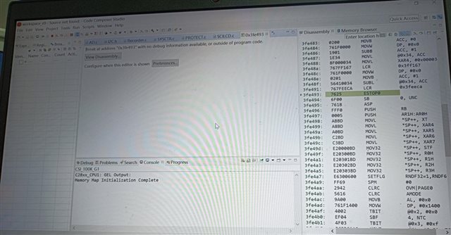

LS05SARAM: 源= 0x008000、长度= 0x008000
.ebss :> LS05SARAM  页面= 1.
它显示 LS05SARAM 已使用0x4e5d
但在添加数组后、编译通过。     当加载程序 完成时、我们使用 XDS2XX 调试器仿真器将其刷写、但不会跳转到主函数、而是跳转到以下内容
代码从0X86000开始、已写入。 但绝不会跳到那里。
我们改变数组在定义它的位置,例如将它从  RRr.c 文件移动到 aaa.c 文件,它的工作正常。 我们检查 阵列 是否仍处于 LS05SARAM 中、但改变了位置。   LS05SARAM 仍在使用0x4e5d。
那么、是什么原因导致了这一点?
    地址0x3FE493看起来像是程序跳转到了 ITRAP ISR:
    这意味着您可能尝试执行了一条非法指令:
    为了澄清、您是否修改了连接器命令文件? 如果是、作了哪些修改?
    您是否完全在使用 DCSM?
    Allison

    您好、Jane:
    您是否使用 C2000ware 示例作为起点? 如果是、您可以从示例中总结对链接器 cmd 文件所做的更改以及进行这些更改的目的吗、我会尝试提供一些帮助吗? 除非有完全必要、否则通常不建议编辑链接器 cmd 文件、因为这必须仔细完成。
    用户还可以查看.map 文件以确保将程序分配给预期的存储器部分。
    Delaney
    我们添加的阵列映射在  LS05SARAM 部分 0x008000、但为什么无法跳转到 main ()
    您好、Jane:
      获得此错误时、您是否尝试使用闪存或 RAM 构建? 如果该阵列已正确添加到 LSRAM0-5块、则器件启动和分支到 main 应该不会出现问题。 您能总结一下对链接器 cmd 文件所做的所有更改、以及您作为起点使用了哪个文件、以便我们能够准确找出问题吗?
    Delaney
