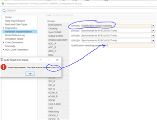

    2.质量周期:在 TRM (第945页,请参见下图)中,质量周期可以设置在0-255之间。 在传统编码中、从0-255选择的数字的十六进制等效值将(例如)输入为  GpioCtrlRegs.GPBCTRL.bit.QUALPRD3 = 0xD0;SysConfig 中的限定类型(例如、三个或六个样本)菜单可用、但限定周期的菜单不可用(可能是我缺失或存在误解)。
    为了更加明确地说明品质周期、例如在 Simulink 中的 C2000微控制器 Blockset 中、可以如下面筛选帖子中所示设置品质周期。 请不要说我故意给您添加了一个错误的值、以便您查看可接受的范围。
