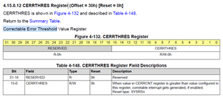

1.关于 Flash ECC 可纠正错误阈值和 RAM 可纠正错误阈值的配置,两者是否使用同一寄存器,即 CERRTHRES 寄存器进行配置?

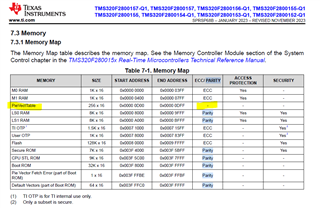

4.关于 PieVectTable,我对它是否受奇偶校验保护感到困惑。 数据表指出它不受保护、但是、在示例中、它受奇偶校验保护、有一个针对这一点的测试。 您能解释一下吗?

    1. 关于闪存 ECC 可纠正错误阈值和 RAM 可纠正错误阈值的配置、它们是否使用同一寄存器(CERRTHRES 寄存器)进行配置?[/QUOT]
    是的、SRAM 和闪存也是如此。

    4. 关于 PieVectTable、我对它是否受奇偶校验保护感到困惑。 数据表指出它不受保护、但是、在示例中、它受奇偶校验保护、有一个针对这一点的测试。 您能解释一下吗?
    它具有奇偶校验功能。 请参阅器件 TRM 的以下快照。
