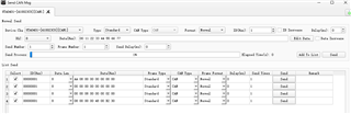

    尊敬的 Ashan:
    感谢您的更新。 我使用 USB 转 CAN 转换器、并在 Python 脚本中创建了两个数组、一个用于内核、一个用于应用。 对于内核、我将以100kbps 的速率发送2个字节和10ms 的延迟。 对于 LED 应用、我将以1Mbps 的速率以10ms 的延迟发送8个字节。
    我尝试了使用 JTAG 来刷写内核。 之后、我可以在 RX 缓冲区中读取我正在通过 CAN 发送的任何内容。 但是、在接收到 LED 应用的最后一个帧后、将出现紧急停止。
    Hariprasath
    尊敬的 Prasath:
    将 buffer_size 变量定义为0x300 (下图中所示)。
    bootloader_can_timing.h 文件中的值应如下所示、
    此外、当您使用100kbps 发送内核时、您不需要 CAN 帧之间的延迟。 但是、当您以1Mbps 的速率发送应用时、请使用100ms 的延迟、而不是10ms。
    谢谢。此致、
    Ashan
