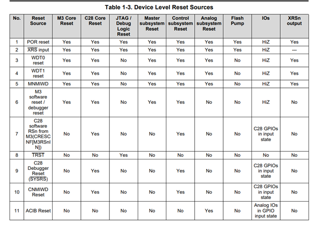

我们有一个使用 F28M36P63C2的器件、我们使用 C2000内核来驱动电机、使用 M3内核来实现外部显示和控制。 客户反映设备(M3内核、IO 口直驱、电流约6mA)指示灯突然熄灭、十多秒才恢复正常、电机会在指示灯熄灭的过程中继续旋转。
我们通过 M3内核定期检查写入闪存的数据、发现没有异常数据。
我想问一下、是否存在导致部分 M3内核重新启动的可能原因? 如果是、重启时间将是多少? 如果没有、我想知道导致我所说情况的原因是什么?

    客户代码中是否有任何可能的位置可以关闭 GPIO/ LED? "内核的一部分"重新启动是什么意思?
    Luke
    我的意思是说、某些外设已重新启动、例如特定的一组或多组 GPIO。
    这是可行的吗?
    则消息速率将显示为真。 您能否探测 XRS 引脚以确认是否发生了器件复位?

    您好、
    我想你不 明白我  说的意思、只是部分 GPIO 重新启动、不是整个芯片完全重新启动。 如果 XRS 引脚电平发生变化、并且导致复位、则整个芯片应完全复位。 但我的新电影仅部分出现 IO 故障、但我的 SPI、计时器等正常工作。 此外、C2000内核在没有 RESET。的情况下正常工作
    "部分复位"的概念根据下表存在:
    根据复位原因、只会复位器件的一部分。 请查看此表、确定其中是否有任何一个可能是在不重置外设/CPU 计时器等的情况下重置 IO
    Luke
