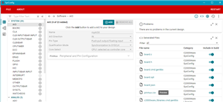

是否有包含上述器件引脚排列图的 Excel 工具?
    我认为没有 用于数据表器件引脚映射的 Excel 工具、但会为您仔细检查此工具并在第二天进行更新。
    Allison
    感谢您的仔细检查。
    Jbari
    尊敬的 Mouhine:
    您 可以 使用我们的 SysConfig GUI 来查看此信息。 如果您以前未使用过 SysConfig、请执行以下步骤:
    1. 点击此处下载 SysConfig
    2. 打开 SysConfig 并将其指向 C2000Ware SDK
    3. 选择所需的器件并单击"开始"
    4. 打开 该器件的 SysConfig 文件后、可点击右上角的<>箭头
    5. 然后点击"pinmux.csv"将其打开。 您还可以将文件保存到计算机。
    请告诉我这是否有帮助!
    Allison
    您好、Allison、
    感谢您的重播。
    是的、我们使用的是 SysConfig GUI、但我的意思是图片中所示的 Excel 列表模板。
    谢谢、此致、
    电影
    尊敬的 Mouhine:
    啊、我明白了。 您是否需要此功能供客户使用? 还是内部的?
    Allison
    您好、Allison、
    我需要一个内部 OBC 直流/直流项目。
    谢谢你。
    电影
    尊敬的 Mouhine:
    我进行了检查、现在没有其他工具。 该 csv 文件是我们针对此信息最可解析的文件、因此您可能会使用它来生成您想要的内容。 您 还可以使用 pinmux 工具使用 pinmux json 来生成引脚图。
