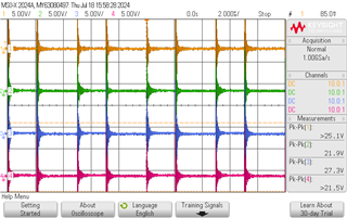

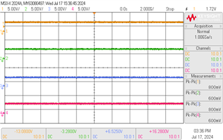

    尊敬的 Benjamin
    请查看随附的波形、这些波形是在功率级关闭时获取的。 从评估结果可以看出、我在任何引脚(TMS、TCK、TDI、TDO 和 TRST)-图1中都看不到3.3V 电压。 但是、对于 TI 参考设计上的相同代码、我可以看到3.3V (图2)。
    在这方面、我征求你们的意见。
    RAM
    RAM、
    请查看随附的波形、这些波形是在功率级关闭时获取的。 从评估结果可以看出、我在任何引脚(TMS、TCK、TDI、TDO 和 TRST)-图1中都看不到3.3V 电压。 [报价]
    此时 F28035器件是否已通电?
    但是、对于有关 TI 参考设计的相同代码、我能够获得3.3V (图2)。
    TI 参考设计将在这些信号上设置上拉电阻器(TRST 上的下拉电阻器)。 这些引脚上甚至应该有一个内部上拉电阻器。 我很惊讶您会看到它们连接到低电平、除非器件现在已通电。
    总之、我想看看在您失去通信时是否存在噪声、这种情况发生在功率级开启之后。

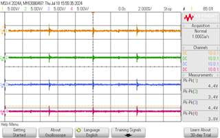

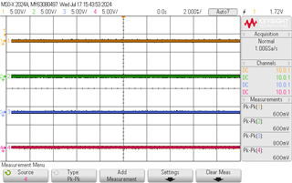

    尊敬的专家 Benjamin
    非常感谢您解释 TI 参考设计和定制转换器设计之间的区别。 这对我来说是一种新的认识。
    [报价 userid="531788" url="~/support/microcontrollers/c2000-microcontrollers-group/c2000/f/c2000-microcontrollers-forum/1387087/tms320f28035-ep-tms320f28035/5310214 #5310214"] TI 参考设计将在这些信号上使用上拉电阻器(TRST 上的下拉电阻)。 这些引脚上甚至应该有一个内部上拉电阻器。 我很惊讶您看到它们绑定到低电平、除非设备现在已通电。
    您可能怀疑 JTAG 引脚上会产生巨大的噪声。 转换器设计为12A、直至0.5A、JTAG 中的噪声很小、请参阅图1。 将电流上升到1A 会在 JTAG 中产生巨大的噪声(请参阅图2)。 希望收到您的建议。

    RAM、
    TI 参考设计中是否存在该噪声? 如果不是这样、我只能建议重新设计您的 PCB、以便更紧密地遵循 TI 参考设计、从而使 JTAG 信号中不出现此噪声。
    说实话、这个噪声会破坏 C2000器件的很多功能、并且有可能损坏器件。
