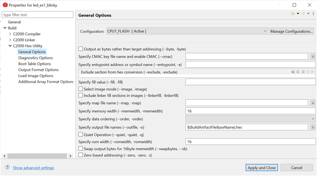

对于 TMS320F280037 MCU、我从运行 CCS 22.6.0的 C2000 Hex 实用程序中收到"数据正在写入自动生成的文件"警告。  我已阅读论坛上的帖子、其中解释了此警告通常是 由 第1页上的初始化部分引起的、这表明链接器命令文件中存在错误。  我仔细查看了我的链接器命令文件、其中没有提到第1页。  我还查看了生成的.map 文件。  所有内容似乎都与 PAGE 0相关联。  我看不到关于第1页的任何内容(我确实看到了一些与"ABS"有关的内容、但基于我阅读的其他文章、似乎是可以的)。
鉴于第1页似乎不是问题所在、有没有人知道导致报告此警告的原因?
Jason
    尊敬的 Jason:
    当您看到此警告时、您是否知道 指定存储器宽度/ROM 宽度的项目构建设置是什么? 如果没有为工程设置这些值、则可能会看到"Data is writing to auto-generated file"(数据正在写入自动生成的文件)警告。
    谢谢。此致、
    Charles
    谢谢你,查尔斯!  这就是问题所在。  我没有为存储器宽度设置指定任何值。  当我按照你展示的方式将它们设置为16后、警告就会消失。
