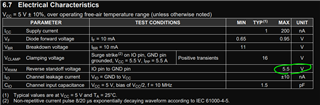

我想问大家一些关于 F28388D EVALBoard 的 ADC 通道的信息。 ADC 的每个通道都有5.5V 反向关断电压 TVS。 但是、
ADC 的最大 电压限制为3.3V。为什么您没有选择3.3V RWM TVS 来防止损坏? 如果你启发我,我会被赞赏,因为它引导我
我将在电流设计中使用哪个电压电平 TVS。
提前感谢您的支持
Semih Senyuz

    您的观点是有效的、 VRWM 接近3.3V 的二极管将是更好的选择。 我不确定 目前为何选择 TPD4E001QDBVRQ1器件。 团队中可能知道原因的人现在就出来了(如果有具体原因)、但在他回到办公室后、我会做一个笔记来询问他。
    此致!
    Kevin

    该 VRWM 规格实际上是一个最大规格。 根据数据表的其他部分、它应该适用于较低的 Vcc 电压。 如果您愿意、可向接口论坛进行确认。
    https://e2e.ti.com/support/interface-group/interface/f/interface-forum
    DS 以下内容:
    简图:
    此致!
    Kevin

    感谢您的回答。 VRWM 似乎就是我为 TVS 模块供电的电压。
    Semih Senyuz
    尊敬的  Semih:
    有。 我想您希望 Max VRWM 高于您的 IO 工作电压、以便有一些额外的裕量。
