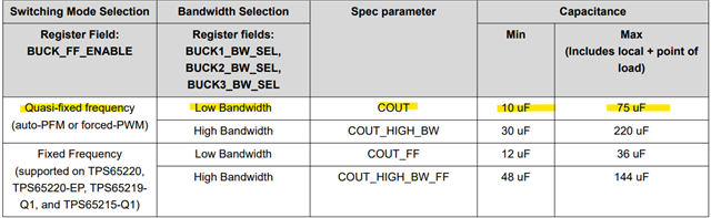

    • 下表显示了基于带宽配置的每个降压转换器上所需的输出电容、仅供参考。 您当前的 NVM 配置将所有降压稳压器配置为准固定频率和低带宽。
