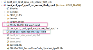

    示例项目中有两个命令、 boot_ex1_cpu1_cpu2_cm_secure_flash_cpu1
    e2e.ti.com/.../0363.CMD.zip
